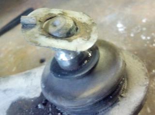

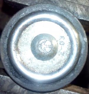

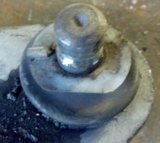

сообщение 22.8.2014, 19:51
Сообщение #749
Сообщений: 10
Регистрация: 9.2.2013
Прочитал темку перед монтажом dirol.gif . эх.. вот и мое время пришло их менять smile.gif ,проехал 95 т.км. застучала правая шаровая huh.gif ,заказал TRW,решил обе поменять разом и саленблоки заодно задние и передние(тоже TRW) переднего рычага. с результатом отпишусь что да как.по возможности фото выложу cool.gif
Сообщение отредактировал kostik666super - 22.8.2014, 19:53
jacksontown
сообщение 22.8.2014, 22:01
Сообщение #750
Сообщений: 4 068
Регистрация: 8.4.2012
kostik666super
сообщение 23.8.2014, 23:14
Сообщение #751
Сообщений: 10
ну вот и поменял все biggrin.gif . не сказал бы что саленблок хорош(края все потрескалися и еле вытащил от туда,пришлось обжегать bad.gif )нашел причину поломки шаровой(пылнику пипец пришел nea.gif ) а пласмаска на мест smile.gif е и шаровая не TRW стоял wink.gif а. выкладываю фото(что смог сфоткать)
