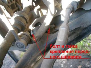

Вчера поменяли задний сайлентблок, вечером забрал машину и наслаждаясь тишиной повески доехал до гаража. Сегодня с утра вывернул руль и не могу вспомнить:
Болт и гайка. Гайка наворачивается на болт или там в железке резьба? Я у себя с обеих сторон не обнаружил гайку и впал в ступор - в сервисе забыли закрутить с обеих сторон? (фотка с какого-то форума )
s-rv
сообщение 19.7.2012, 6:19
Сообщение #424
Сообщений: 1 379
Регистрация: 6.2.2011
Из: Таганрога
Там гайка

long
сообщение 19.7.2012, 9:06
Сообщение #425
Сообщений: 187
Регистрация: 18.10.2008
Из: Николаев
У меня нет там гаек. Резьба в подрамнике.
Co6aka
сообщение 19.7.2012, 9:08
Сообщение #426
Сообщений: 20
Регистрация: 31.10.2009
Из: Оренбург
Да, так и есть. Доехал в сервис. Мастер говорит - не было гайки. Резьба в железке.

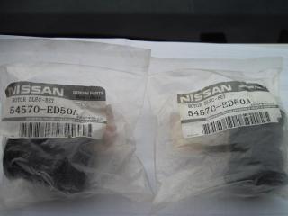

shipman1
сообщение 7.11.2012, 9:39
Сообщение #437
Сообщений: 22
Регистрация: 3.11.2009
ПОХОДУ ПОСЛЕДНИЕ ПАКЕТИКИ КИТАЙ+

AlexBond
сообщение 7.11.2012, 11:18
Сообщение #438
Сообщений: 34
Регистрация: 16.9.2011
менял только саленты в рычагах, ставил не оригинал, не помню какие, проехал тыс 10, поймал несколько ям(пока в болгарию ездил). Сейчас поставили мне наши, не резина просто, а полиуритановые желтые такие. Они гораздо лучшего качества. Фото могу выложить и название надо поискать!
shipman1
сообщение 13.11.2012, 11:00
Сообщение #439
Сообщений: 22
это подстава. в пакетике от экзиста пришла действительно пластиковая крышка angry2.gif

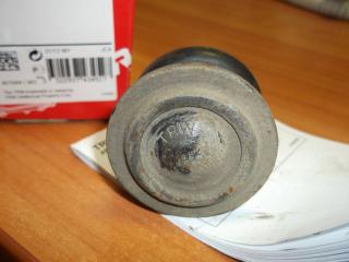

Менял шаровую левую. Пробег 40т км. Заказал TRW JBJ723 - 600 руб. Встала как родная. Cтарая шаровая - TRW. Значит и есть родная smile.gif
