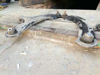

antey   Обнаружил у себя сегодня такую Бяку. Что скажите д...   5.4.2010, 21:06
sergei   У оффициалов заменой рычага , можно один сайлент б...   6.4.2010, 9:06
brais   Без паники :) Легкий надрыв - это повод для начала...   9.4.2010, 16:21
grozny_enot   Мне приговорили салентблоки на подрамнике и на рыч...   11.4.2010, 22:24
cam_pod   Если внимательно почитать тему с начала, то можно ...   12.4.2010, 10:09

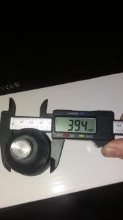

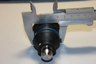

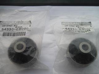

Sash!   народ! с сайлетблоком понятно. а вот вопрос - ...   24.5.2010, 18:07
werefish   посадочный диаметр родного рычага 38,4 мм. если по...   24.5.2010, 19:46

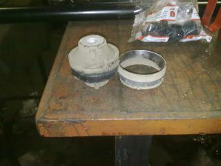

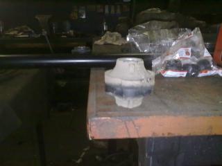

vvl2204   Сегодня поменял заднии сайлентблоки, :D ставил ...   10.6.2010, 12:13

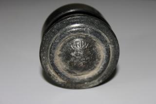

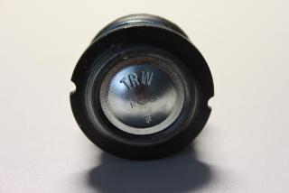

ARC 793   TRW JBJ 723 - это и есть родные. Почистите металли...   10.2.2011, 15:31

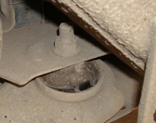

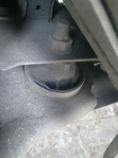

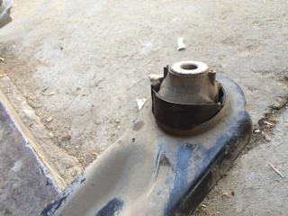

Молекула   На фото правый и левый задние сайлентблоки передни...   27.3.2011, 22:42
Ivan   обратился с точно таким же надрывом к дилеру по га...   27.3.2011, 23:02
master   вообщем то это даже надрывом назвать нельзя, если ...   27.3.2011, 23:08
Молекула   Эва как! :dirol: Спасибо за консультацию...   28.3.2011, 14:55
Ivan   технологическая прорезь имеет место, но резинка-то...   28.3.2011, 15:01
Молекула   Та ну, такими темпами, как она отходит, еще тысяч ...   28.3.2011, 15:40
Ivan   согласен))) но у меня 52000 пробегу... до 100 наве...   28.3.2011, 15:50

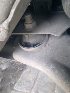

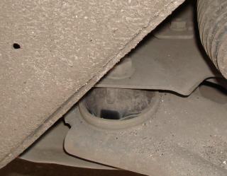

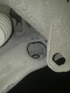

chicken   Левый и правый Отслоение левого заметил на 2...   4.4.2011, 22:02
сам-по-себе   А у меня рычаги с такими же сайлентблоками поменял...   5.4.2011, 20:31

ZazZ   так хочу вставить и свою историю сюда =) левый рыч...   12.5.2011, 19:16
chochma   Уважаемый ZazZ! Немного выше "ARC 793...   15.5.2011, 10:49
ZazZ   блин к сожалению выкинул...=( но ради спортивного ...   15.5.2011, 11:25
master   сам видел TRW написано, хотите фото выложу ? :)   15.5.2011, 14:13
