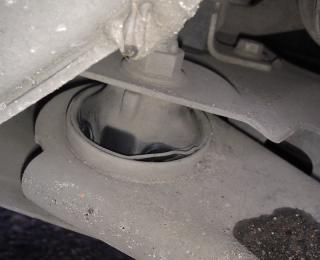

Прошел год, сегодня снова переобулся и сфоткал те же сайлентблоки, что на фото в начале темы.
Фото выкладываю, можно оценить процесс износа за год и 29 тыс.км.
Похоже, сайлентблоки (или рычаги, если и шаровые к тому времени застучат, а пока - тишина) буду менять уже следующей весной и умрут они скорее от старости, чем от пробега.
