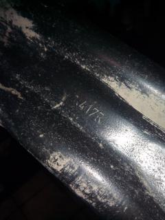

Семёныч
сообщение 10.5.2016, 20:59
Сообщение #1038
Сообщений: 6
Регистрация: 10.5.2016
Из: Нижний Тагил
Друзья помогите пожалуйста. Сегодня менял шаровую рычага JBJ723 LUCAS/TRW. Не подошла, болтается в посадочном месте!
Подошла шаровая Febest 0220K12.
Какая стояла шаровая не возможно определить.
С другой стороны стоит шаровая SIDEM (вроде бы 41489).
До штангеля не добрался пока.
Вопрос-что делать? Почему шаровые TRW не подходят? Как определить рычаги родные или нет? Какие теперь запчасти покупать-только китай. Помогите соображениями по проблеме.
Вот что на рычагах:
ACI - это фирма такая? аналог-заменитель?
Сообщение отредактировал Семёныч - 10.5.2016, 21:15
alex197
сообщение 10.5.2016, 22:19
Сообщение #1039
Сообщений: 194
Регистрация: 26.2.2014
Из: г.Москва,ЗАО
Рычаги у Вас оригинальные.
Danila78
сообщение 10.5.2016, 22:42
Сообщение #1040
Сообщений: 587
Регистрация: 15.12.2014
Цитата(Семёныч @ 10.5.2016, 20:59) *
....Вопрос-что делать? Как определить рычаги родные или нет?...
Ставьте купленные трв, просто сваркой прихватить чуть чуть, чтоб не болтались. (уже писалось в теме про это)
Рычаги не оригинал скорее всего, видимо по этому и не подошла шаровая.
Сообщение отредактировал Danila78 - 10.5.2016, 22:44
