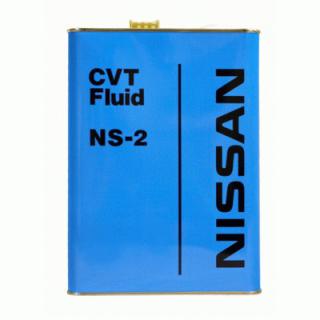

У других производителей (Хонда и пр.) идет специальное масло для вариаторов, никакое другое применять не рекомендуют/
Яndex выдал следующее: "Масло трансм. NISSAN CVT NS-1 для вариаторов 4л NISSAN KLE50-00004"

Для японца NISSAN CVT Fluid NS-2...

При отпускании педали газа машинка будет слегка останавливаться. Про переключение скорости на 20 км не понял, какое переключение на варике sad.gif Масло в варике меняй обязательно меняй обязательно, NS-2 smile.gif

У меня недавно появился Енот праворукий со ступенчатым вариатором,кто такой юзал?Скажите какое масло заливать NS-2 на капоте написано.Как часто менять и полностью или частично?
Другой автомобиль (2005)
Gosha13
сообщение 16.7.2012, 20:06
Сообщений: 1 399
Регистрация: 4.6.2012
в вариаторах рекомендуется замена масла каждые 20 тыс пробега, по крайней мере так сейчас в новых машинах рекомендуют

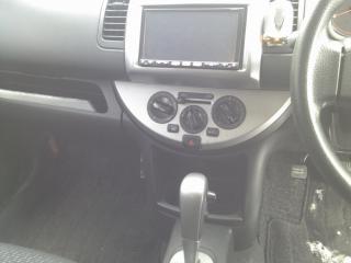

Помогите пожалуйста, я совсем запутался... Какая АКПП стоит(может стоять) на моём Еноте? Вот данные: 2009 г.в., двигатель 1500 куб., "японец", на селекторе - L-D-N-R-P, масло в коробке жёлтое, прозрачное. При трогании заметно одно переключение(как с первой на вторую), потом разгон(с увеличением числа оборотов двигателя) до "красного" тахометра - переключение не происходит, но стоит приотпустить газ, происходит переключение(обороты падают до 1500-2500) скорость скорость увеличивается дальше, с ростом оборотов. Все говорят вариатор - продавец "зуб давал" что "чистый" автомат. Наклеек ни где нет или плохо читаемы. Спасибо заранее!!!

99.9% что варик.... Сами то по ощущениям как думаете? варик не с кем не спутаешь.

По буквам на селекторе похоже на варик, у бати на хонде такие же буквы, а у него точно варик...
