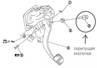

phreak666
сообщение 31.7.2009, 16:18
Регистрация: 31.7.2009
Это болезнь всех ниссанов. У меня тоже есть такой скрип-скрежет. Изучил все вдоль и поперек. Выяснилось, что звук издает маленькая кнопочка д/в стоп сигналов, которую зажимает педаль тормоза в отпущенном положении, она собсно определяет на АКПП блокировать переключение передач или нет. И когда начинаешь нажимать педаль, эта самая кнопочка бегает туда-сюда и скрипит. Смазал обильно литолом, теперь тишинааа. Официалы кстати тоже литолом смазывают.
в простонародии КОНЦЕВИК
+100000000000000000000000000000000000000000000000000000000000
это он гад!!!!!!!!!!!!!!!!!!!!!!!!!!!!!!!!!!!!!!!!!!!!!
