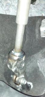

Вчера поставил хомут.
Действительно, штатная резинка слишком толстая и мягкая. Вместо нее использовал тонкую, вырезанную из автомобильной камеры.
ИТОГО:
Ликвидация "неустранимого" стука заняла 3 минуты, затраты - 210 руб.

Цитата(kirillgt @ 27.9.2013, 1:30) *
при установке хомута вал должен сохранять подвижность в осевом направлении, причем без закусываний иначе электрокрутилке может быть тяжко
Хотелось бы услышать от автора этого утверждения подробного аргументированного объяснения.

Цитата(ANDREW1958 @ 27.9.2013, 20:02) *
И еще, может быть, Василий выскажется по этому поводу?
Уже высказывался.
Если шлицевое соединение будет подклинивать, то быстро будут разбиты нафиг подшипники входного вала рейки (ведущей шестерни), крестовин кардана и вала ЭУРа. В общем, попадалово на большие деньги. Подробности в сообщениях этой темы выше...
Пэтому потихоньку затягиваем хомут, постоянно проверяя усилие осевого перемещения шлицев.
Для надежности длина телескопа при этом должна такой, как у смонтированного кардана. Поэтому перед демонтажем нижнего конца отмечаем на валу маркером или полоской скотча положение среза трубы и контролируем его в процессе регулировки хомута, т. е. когда нижний конец кардана отсоединен.
NOTE: Труба телескопа очень хлипкая, поэтому перетянуть легко.

Специально для перфекционистов еще один нюанс.
Разрез хомута (один из разрезов) стоит совместить с зачеканкой на трубе, потому что она расположена точно посредине широкого шлица. В таком варианте получаем несколько более равномерное обжатие (число прожатых мелких шлицев увеличивается) и, как следствие, бОльшую общую площадь контакта шлицев что, в свою очередь, cлегка уменьшает износ шлицев и немножко повышает ресурс соединения. В случае использования ленточных хомутов (cуществуют достаточно мощные) с этой же целью по зачеканке ориентируем винт хомута.

Но если вы перетянули хомут нечего страшного нет, опять хомут ослабляете, с низу вал стягиваете и разрабатываете, 5 разков потянул его тута сюда и он опять в норме,и регулировайте его так что бы у вас вал ходил в шлицах свободно и не закусовал.Уже проверено покатался 3 месяца и по брущатке в Берлине гонял проверял пока все в норме,Руль в руках четкий и без стуков и люфтов. good.gif

Доброго времени суток! Огромное спасибо тем кто развивал эту тему! Сегодня поставил хомут на рулевой кардан и наконец-то тишина! Хотя сняв его особого люфта не ощущал, но бряканье прекратилось!

Я ставил муфту, отсоединив нижнюю часть вала. Затягивал, контролируя осевое перемещение.

Считаю что самым эффективным методом является установка хомута, но прорезь надо делать обязательно, причем если ставим 2 хомута то прорезь одна и длинная на длину вала а если хомут один то прорези 2 и на половину вала всего. Затягивать надо лишь до исчезновения люфта но чтоб при этом перемещение вала Было.
Сегодня разобрал шлицевое, люфт ощущался когда на машине стоял вал, когда снял вал и поелозил то смазка видимо вернулась в шлицы и люфт пропал. Разобрал шлицевое, вытер смазку, соеденил для проверки вал, небольшой люфтец появился. Провел ревизию в итоге шлицы в отличном состоянии особенно на папе, вообще без каких либо следов износа он к стати у меня вороненный, на маме тоже всё нормально. Пока решил пропилы не делать и хомут ставить тоже не стал, смазал графиткой, вал стал жестче ходить, стуки пропали, погляжу на сколько хватит смазки а потом если что сделаю 2 пропила и поставлю хомут
