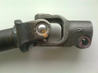

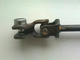

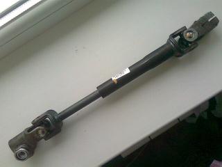

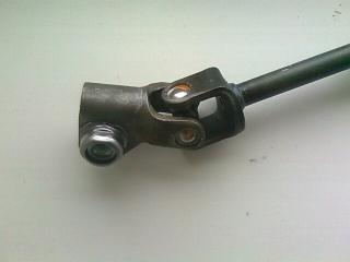

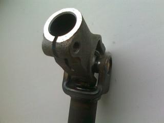

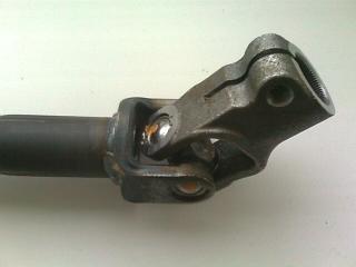

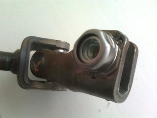

Помогите идентифицировать рулевой вал для дальнейшей продажи! Может кто признает? Прикрепленное изображениеПрикрепленное изображениеПрикрепленное изображениеПрикрепленное изображение

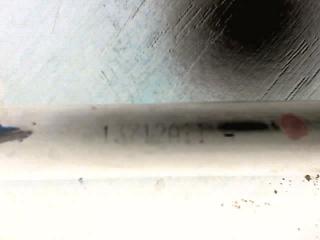

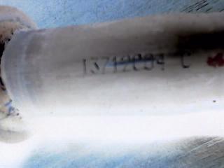

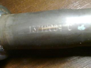

ну на коробке у вас правильный номер .... сфотайте конкретно место маркировки ... а то действительно коды не бъются
Тонкая часть телескопа (маркировка 13712А11)...
Толстая часть телескопа (маркировка 13712С04)...
На крестовине надпись NSK ZY-108...
Exist эти коды не определяет! HELP!
Но это по Гуглу вылезло... dirol.gif Дальше стоит покопать по каталогам и сравнить. smile.gif

главно что понял это то что не одни мы мучаемся =) на хонде тоже стучит =)) а по данной штуке ... советую её вернуть прежнему хозяину.. ибо 99% что он знал что она к нам не лезет ... да и коды на ней совсем не нисановские...
