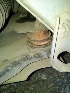

А что такое есть сайлент-блоки подрамника?
Вчера снял колесо, чтобы изучить вопрос. Увидел частично отслоившуюся резину сайлент-блока в задней части подрамника, но сайлент-блок впрессован в нижний рычаг, а не в подрамник. Сайлент блок нижнего рычага это и есть искомое?
Я вот про это...
Фото не мое. Взято ЗДЕСЬ.
У меня тоже небольшое отслоение резины там есть.

это сайлен рычага он на нём ходит.... а сайленты подрамника стоят в подрамнике в районе рейки...

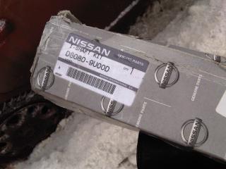

приобрел на братском сайте рулевой вал...
пробовал установить, не получилось,
не подходит нижнее крепление...

Дык, это не наш... по виду.
Вот папандос... sad.gif Кто ж Вам впарил так бессовестно-то?
Может на крайний случай нижний кронштейн переставить от старого... если подойдёт?
