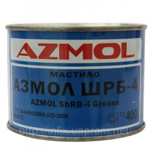

makschita
сообщение 12.9.2012, 3:00
Сообщение #514
Сообщений: 70
Регистрация: 27.10.2011
Из: г. Чита, Забайкальский край
Набил в карданчик смазки АЗМОЛ ШБР-4. Применяется для смазки шаровых и наконечников рулевых тяг. В чем ее преимущество (ИМХО) она достаточно густая и самое главное состоит как бы из волокон, т.е. очень тягучая и хорошо связывается сама с собой. Думаю ее долго будет из карданчика выталкивать. ШРУСа мне хватило не на долго (( посмотрим как эта себя поведет.
 (2008)
