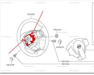

В общем выяснил что у меня стучало.
Во-первых это злополучный карданчик рулевого вала, набил ШРУСа пока нормально.
Во-вторых, у меня стучал модуль подушки безопасности, при езде в повернутым рулем по мелким неровностям.
Снял я этот модуль и выяснил что стучит планка к которой этот модуль крепиться (на рисунке выделена красным), эта планка выполняет функции сигнала, т.е. при нажатии на модуль подушки эта планка перемещается и замыкает контакт.
Крепиться планка, внизу на пластиковых шарнирах, а сверху ее держат два типа болта (указаны стрелками), а снизу планку давят пружинки, они и возвращают кнопку сигнала на место после его нажатия.
Так вот, планка вместе с подушкой болтается в отверстиях для болтов.
Планка там пластиковая и по видимому появилась выработка в этих отверстиях, т.к. планка болтается не вверх вниз а вправо влево.
В одном посту на этой ветке прочитал что пружинки эти человеку на сервисе подтянули, но пружинки работают не на растяжение а на сжатие, так что как там сделали я не знаю.... Если их сильно зажать то учитывая что выработка есть на планке это мало чем поможет, только придется сильнее давить на сигнал.
В общем решил я не париться понял что на безопасность это не влияет а только на комфорт оставил как есть. А так машина у меня (японец) в общем то в отличном состоянии пробег реальный 24 тыщ. из них 10 моих по России, подушка и карданчик застучали около пары тысяч км. назад, видимо заводской дефект....
Если кого соображения есть по этому поводу то давайте обсудим...

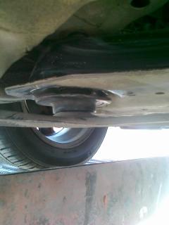

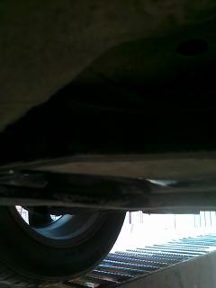

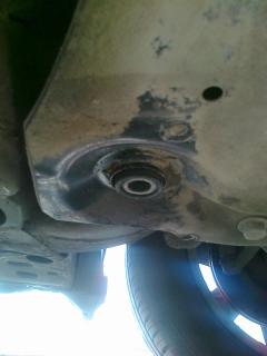

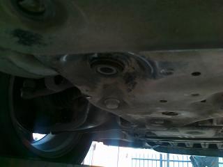

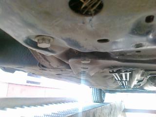

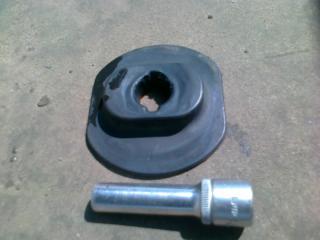

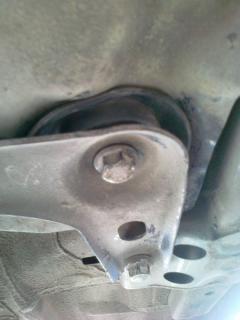

Вчерась убил денёк в гараже в итоге получилось изобрести велосипед, в прямом смысле слова, и так:
Дабы уменьшить нагрузку на саилентблок подрамника установил резинки с лобовой подушки двигателя митсубиши рвр, валялись в гараже - резина мягкая, стойкая, качественная. Способ проверенный временем до замены сайлентов на убитых старых ставил, результат отличный- можно было не менять. Сейчас поставил думаю дольше проходят. Вибраций не добавилось, ошушение более сбитого авто в поворотах появилось. фото резинки

а вот про резинки подробнее... smile.gif может их легче заказать, коли они так идеально подходят? smile.gif

Ладно вам, я на патент не претендую, хомут продавливает вал как надо и регулирует натяжение какое нужно я сильно не затягивал у меня очень туго но двигается, так что в дтп полюбому сложится как предписано. резинки MB 892818- но дорого думаю можно просто колечки резиновые подложить так чтобы саилент провалился в отверстие а сам подрамник опёрся на резинку.
