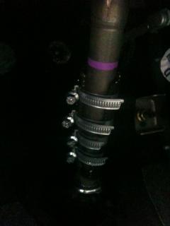

сообщение 10.5.2012, 17:16
Сообщение #404
Сообщений: 108
Регистрация: 9.2.2012
Из: Россия, Ярославль
Цитата(bsv @ 21.10.2011, 20:59) *
Работает метод описанный по этой ссылке...
Сделал аналогично Вашему варианту и стук пропал. Пока доволен как Слон!
Прошу прощения за фото с телефона...

Подскажите, а от того, что шланг одели на вал, ничего плохого не будет (ЭУР не разобьет, безопасность не пострадает)?

s-rv
сообщение 11.6.2012, 21:05
Сообщение #414
Сообщений: 1 379
Регистрация: 6.2.2011
Из: Таганрога
Да в этой же теме полом фоток. Полистай назад

Рулевой вал пока укрепил куском шланга smile.gif при качании руля звуков нет!
