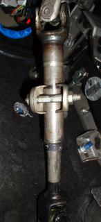

Цитата("svv-vs")
Смазкой тоже пробовал - ерунда это, и не надолго. Поступил радикально, разобрал телескоп на части, болгаркой разрезал стакан вдоль на длину шлицов, получился аккуратный разрез, после чего собрал всю конструкцию, а разрез стянул двумя хомутами ( подошли практически идеально от рулевых тяг классики).
Решил поступить так же координально, как и "svv-vs":
1. болгаркой разрезал стакан вдоль на длину шлицов,
2. разрез стянул двумя хомутами (подошли практически идеально от рулевых тяг ВАЗ 2101-07 классики, цена 60 руб.).
Фото до установки (хомуты стягиваются после установки на енота):
грызун

Все хорошо но как пишет сам "svv-vs" перестает регулироваться руль, и что с безопасностью в случае тьфу-тьфу аварии, мне кажется не айс sad.gif
cap_Nemo
сообщение 12.8.2011, 22:14
Сообщение #305
Сообщений: 47
Регистрация: 19.4.2010
Из: Апатиты
Для регулировки руля практически не требуется работа телескопа (он нужен для снятия/установки).
Не дай бог, во время аварии - телескоп просто не успеет сложиться, скорее сомнётся трубка телескопа(она довольно мягкая - легко мнется в тисках).
На ВАЗ 2110 (2111) тоже регулируется наклон руля, при этом кардан не телескопический...
Кстати, когда снял смазку со шлицов (до распила) стал заметен даже в руках (при пошатывании) слабый люфт. Думаю он и отдавался глухим постукиванием в руле. При этом никакого намёка на износ шлицевого соединения нет.
После модернизации стуков больше не слышал.

могу предположить тем кто боится за безопасность сделать один пропил тонким диском и не затягивать хомуты "намертво" что бы был ход...но не такой свободный как раньше....по мере выработки можно их (хомуты) поджимать....и вал вроде двигается....и стука вроде как нет....ИМХО

Отчет о проделанной работе! Снял я вал рулевой,2 болта на 12 держат его,снизу и сверху,зафиксировал руль и колеса предварительно прямо,чтобы потом не получилось,что руль криво стоит относительно колес.Отсоединил,подергал чуток и вот у меня он в руках.Поехал искать хомут железный с болтом,желательно 2 штуки,проехался ничего толком нет в 3 магазин запчастей и думаю,вот засада,случайно увидел,что на руле у велосипеда похожее крепление,не долго думаю пошел искать его,нашел и его и от сидухи,у седла чуть меньше оно,но это не важно.Зажал вал в тиски,обжал в концах,он стал потуже выезжать и не совсем до конца,разработал его,подергал,поставил и примерил,все подходит идеально по длинне,все как и было, потом поставил хомут на середину и закрутил 2 гайками на 14 с 2ух сторон,чуть смазки внутрь(в шлицевое соединение)(шруз-3 использовал),погуще и ставим на место.Все затянул и завожу мотор,сдаю задом и руль кручу,так как раз ямка,перед этим был хорошо слышен от туда стучок,как-будто кто-то перебирается куда-то smile.gif Потом выехал на дорогу,тоже ямки в повороте,на дороге с поворотами и ямами погонял и вот оно ЧУДО! Стук,вообще пропал.никак не проявляется,машину просто не узнать, я не на своей ехал,столько не прислушивался,слышал только работу подвески.Экономия 5000тыс на вал.Было потрачено 0.Спасибо за внимание.Прикрепленное изображение

Скорее всего результат получился от обжимки вала и от смазки, а велосипедный хучмуйбуй нипричём.
Сам вчера смазки натолкал - тишина. Жаль, ненадолго...

Я тут в очередной раз снял вал. Так как я уже разкернял вал, то теперь он у меня на две части отделяется, смыл старую смазку, сложил телескоп назад и... почувствовал люфт от руки. Теперь самое интересное (идея не моя, подсказана клубнем) - развернул я шлицевое соединение на 180° и без смазки уже не стало люфта, смазал вдогонку, теперь другое дело! smile.gif

Спасибо огромное !!! Я развернул на 180 , правда руль кверху одним местом стал, но зато стуков нет . Теперь мозгую, как руль поставить на место... victory.gif

Люди, что Вы всё уперлись в вал, да соглашусь сначала надо смотреть именно там, но если при "железных хомутах от велосипеда" опять начинает стучать (именно так произошло у меня, хотя я использовал хомуты от рулевых наконечников Волги), то смотрите подвеску. Именно там ищите причину разбиения рулевого вала. У меня это вызывало сайлентблоки нижние передних рычагов, после замены звук уменьшился, но остался. После этого нашёл порванные сайлентблоки подрамника, заменил и при разбитом вале полная тишина.
Вал покупал 2 месяца назад, так из-за подрамника шлицевое соединение разбило снова. Я в хороших отношениях с нашим дилером в Твери, поэтому удалось поменять вал, сегодня на замену!
Мораль в том, что Вал это следствие, а не причина!
