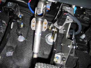

Тупо снял нижний болт крепления карданчика к рейке приподнял вверх отсоединив (от рейки) , резко дёрнул вниз (вдоль телескопа), смазал шлицы Литолом и собрал обратно (телескоп стал значительно плотнее).
Результат - сразу исчезли глухие постукивания отдающиеся в рулевую колонку (руль) при проезде глубоких неровностей с поворотом. У меня дефект проявлялся особенно при левом повороте.
Кстати - шлицы имеют пропуски, в результате чего невозможно сбить (неправильно установить) руль (пропуски в шлицах повторяются с интервалом ~ 60 градусов).

Шлицы на рулевом валу одинаковые, кроме двух более широких напротив друг друга.
Поэтому вал можно развернуть только на 180°. Кстати, это один из вариантов нашу проблему решить. wink.gif

ADvAN, в ЭТОМ declare.gif сообщении человек пишет, что реально поставил... Но не вал в сборе от ВАЗ-2105, а только крестовины! smile.gif Размер крестовин 40х16, подбирал по параметрам родных.

Мужики все было тоже самое как вы описываете и на Шевроле Авео при пробеге 21 тык, на сервисе приговаривали рейеку под замену - машинка жены, у меня Ноут 2007 года пробег уже 56 тык, так вот решение вопроса.(копия с сайта Авео клуб просто долго набирать второй раз, так как уже там набирал) Так вот наш рулевой вал состоит из вала со шлицами вобщем то от руля потом кардан (кстати крестовина в нем как и в следующем ближе к рейке в один в один как на нашей ЛАДЕ-2105,2107), потом снова вал с двух сторон со шлицами одна сторона входит соответственно в кардан и затягивается болтом на 12 головкой, а другой стороной входит в цельную оставшуюся часть с карданом кнепосредственно к рейке, так вот соединение между валом который с двух сторон со шлицами и оставшейся части соединение на шлицах и на пластиковых шпонках- вот и развязка как раз в этом соединении и был казалось бы небольшой люфт как продольный так и осевой, а отдавался практически на руль и на всю рейку, вопрос был решен очень быстро соединение было демонтировано с машинки и тут же зачистив сочленение болгаркой заварено контактной сваркой. После установки на машинку восстановленного вала проехал по гаражам по трассе 25 км - звуков никаких УРА УРА УРА проблеммы больше нет. Я понимаю что такое сочленение было сделано для безопасности водителя при столкновении лоб в лоб пластиковые шпонки ломаются и вал проваливается внутрь тем самым бережет грудную клетку водителя от травмы - но сделано это не очень крепко это раз , а во вторых если это соедингение уже на 21 тыщ км начинает издавать некие нехорошие звуки при проезде неровностей дороги - я считаю что с этим можно побороться -вышеизложенным способом. Может я и не прав, но на своей машинке сделаю таким же образом.
