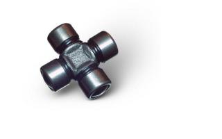

Сначала шатали при установленном. Шатаешь, идет стук в руль. Суешь отвертку, т.е. зажимаешь, стук пропадает.
На маленьких кочках особенно бесило, словно руль болтается.
Деталь называется крестовина рулевого вала. Померили, вроде 40×16... Поехал в автомагазин, Самурай у нас называется, сказал эти параметры, вынесла Тайвань за 120 и Японию за 320. Взял Японию. Заменили, стук пропал. Стало всё как из салона - новая.
Вот, так выглядит крестовина...
Я, когда смотрел, как он делает, то видел, что эти наконечники круглые (4 шт.) снимаются. Крестовина вставляется внутрь, а эти наконечники вбиваются и всё.

сообщение 8.6.2011, 22:10
Сообщение #216
Сообщений: 2 390
Регистрация: 29.9.2010
Из: Питера мы
Спасибо, теперь понял smile.gif . Никогда не сталкивался и не знал что колпачки снимаются.
