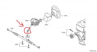

Поменял две крестовины рулевого вала и всё, стук пропал, теперь рад и счастлив.
Кому интересно, диаметр чашек крестовин рулевого вала 16 мм. Так как родные не знал где взять (у официалов они отдельно не меняются, только в сборе рулевой вал цена 225$), то подобрал с ВАЗ-2105 (12$), размер тот же.

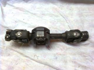

грибник
сообщение 8.11.2010, 17:53
Сообщение #153
Сообщений: 51
Регистрация: 30.10.2010

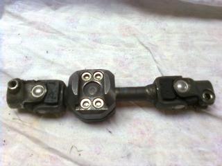

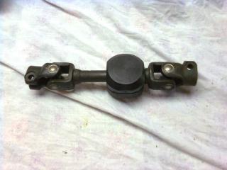

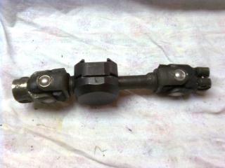

Рулевые карданчики не протягиваются. С ними вообще практически ничего сделать невозможно в домашних условиях - только снять "убитый" и поменять на новый.
Я сделал по-другому. На фото всё видно...
Все стуки пропали.
Ничего нового в этом нет. "Содрано" из опыта эксплуатации машин отечественного автопрома. Самое интересное, что "на ура" проходит и на иноземцах. Кубики резиновые хороши в карданчиках наших машин - там угол другой. А в еноте надо резать прямоугольник и заталкивать так, чтобы за границей карданчика торчала часть резинки. Тогда есть вероятность, что его не выдавит при вращении и, соответственно, изменении угла.

Dmitriy_Ch
сообщение 9.11.2010, 16:11
Сообщение #158
Сообщений: 20
Регистрация: 24.10.2009
Из: Нижний Новгород
Цитата(ВИТЯРА @ 6.11.2010, 21:44) *
...диаметр чашек крестовин рулевого вала 16 мм. Так как родные не знал где взять (у официалов они отдельно не меняются, только в сборе рулевой вал цена 225$), то подобрал с ВАЗ-2105 (12$), размер тот же.
Я правильно понял, что ставятся в место ниссановских 2 крестовины ВАЗ-2105 с рулевого кардана и стук исчезает?
Тогда что же было с родными крестовинами, какая неисправность?
Цитата(грибник @ 8.11.2010, 17:53) *
...надо резать прямоугольник и заталкивать так, чтобы за границей корданчика торчала часть резинки. Тогда есть вероятность, что его не выдавит при вращении и, соответственно, изменении угла.
Я с этим ни когда не сталкивался, опишите процесс. Что за прямоугольник и куда его заталкивать? Где взять эти кубики и как их поставить?
грибник
сообщение 9.11.2010, 17:51
Сообщение #159
Сообщений: 51

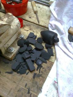

Можно конечно и игольчатые подшипники в корданчике поменять, но меня это "не зацепило". На всех отечественных переднеприводных машинах, которые у меня были, тысяч после 50 приходилось избавляться от стука корданчика. Лет 13 назад меня в автосервисе чуть не развели на замену рейки в девятке. Я взял тайм-аут и решил изучить этот вопрос. Дергая за корданчик Вы не почувствуете рукой люфт в соединениях (если только он не разбит окончательно). И засовывая жало отвертки в U образное соединение при этом шатая туда-сюда, тоже ничего. А на ходу стук присутствует.
Я купил в магазе отбойники (25 руб/шт) от копейки - ВАЗ 2101, из них нарезал прямоугольники. Из 1 отбойника можно вырезать 2 прямоугольника. На весь корданчик нужно 2 отбойника. Я покупал 4,чтобы в случае ошибки не бегать в магаз еще раз. 1 сейчас валяется в запасе. Покупайте только Балаковские. Все эти ООО, ЧП вводят в состав смеси всякую дрянь и нужного эффекта не получите (это не реклама). Прямоугольники режутся обычным хорошо наточенным столовым ножом и впихиваются в U образные окна. Входить в окна должны с хорошим натягом, чем больше натяг тем лучше, при запихивании я использовал смазку WD 40, отвертки, струбцинки, утконосы и т.д.
