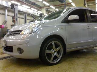

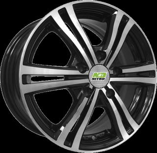

А мне что-то штатные не понравились. На мой "вкус и цвет" - скучные. Вот такие себе купил на лето. Естес-но с четырьмя дырками
