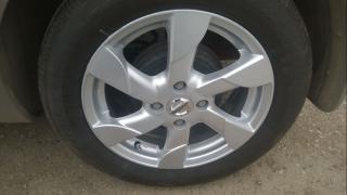

Вот приобрёл на лето Replica Ni H17.Цена вопроса 11600 за комплект,колпачки в комплекте. Ещё добрые китайцы положили комплект гаек,ставить не стал - цыганщиной отдаёт. Поставил только вчера,так что ничего конкретного сказать не могу,но выглядит машина гораздо наряднее,чем со штатными R15. Приобретал в Шинсервисе.Прикрепленное изображениеПрикрепленное изображение

сообщение 27.4.2015, 12:39
Сообщение #2628
Сообщений: 209
Регистрация: 31.1.2012
Из: СПб (Бугры, Гражданка)
Цитата(meshcheriakov @ 27.4.2015, 12:11) *
Вот приобрёл на лето Replica Ni H17...

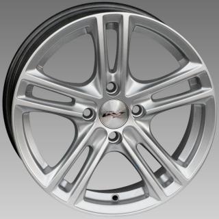

zender)
сообщение 24.6.2015, 22:42
Сообщение #2640
Сообщений: 34
Регистрация: 22.6.2015
Из: Днепропетровск
Скажите пожалуйста. Стоит ли связываться с колесами фирмы RS WHEELS
Думаю поставить себе такие
Сообщение отредактировал zender) - 24.6.2015, 22:42
