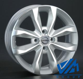

Сообщений: 7
Регистрация: 25.7.2014
Из: Kazan
Фирма: Replay
Модель: NS94
Размер: 5,5x15 4/100 ET45 d60,1
Цвет: SF
NOTE 1.4 MT (2013)

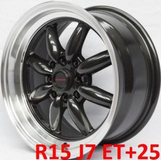

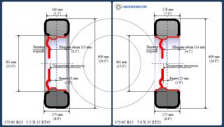

Ребят, кто что скажет? Понравились вот такие диски Watanabe R15 J7 ET+25 4*100 Прикрепленное изображение. Планирую ставить на лето, но в силу ограниченности бюджета резину планирую обуть заводскую 175/65/15... смоделировал в конструкторе- справа- сток, слева- желаемое Прикрепленное изображение Прикрепленное изображение Ваши мнения?

Ваши мнения?
Не боитесь, что вылет не тот? И нагрузка на переднюю подвеску изменится.
И зачем такие широкие, 7", на нашу резину? 6", я думаю, хватит на все случаи жизни.
