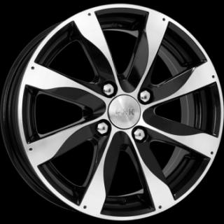

А я на зиму поставил вот такиеИзображение Правда 15 радиус
Диски КиК Монтеррей алмаз блэк аурум 5.5 x 15, PCD 4 x 100 ET 45, Dia 60.111
У меня на зиму точно такие.
у меня такие наоборот, на victory.gif лето

а как внешне отличаются алмаз блэк аурум, от алмаз мет? на фото в инете они одинаково выглядят, но цена разная.
Р.S. очень сложно найти в продаже размер 6,х16 4*100 (ET): 40 мм Dia: 61,1 мм dry.gif
от идеи дисков с размером 6,5х16 Сверловка (PCD): 4*100 Вылет (ET): 40 мм Dia: 67,1 мм на резуну 185х55х16 пока решил отказаться, продацы говорят великоваты для 185 они.

Вот здесь описание вариантов покраски: http://kolesa-kik.ru/ru/kb/1797/18149.html , и алмаз блэк аурум там нет. В моей накладной на диски, написано алмаз черный.

Кстати, этот КИК Монтеррей оказался гуаном.
До истечения гарантийного срока лак начал отслаиваться, а кое-где и даже краска до металла.
м-дя, а я хотел такие брать теперь стоит задуматься, можт просто серебристые взять?Прикрепленное изображение

После первой зимы использования КиК обнаружил на них маленькие вспучивания краски. Их не так много и не большого размера, но есть. Основная их часть ближе к отверстиям. Причины не совсем понятны. Диски новые, без царапин, и вообще я так понимаю алюминий не должен подвергаться коррозии. А по внешнему виду заметно, что это воздействие образовалось под краской. Посмотрим, продолжится ли оно увеличиваться дальше. Хотя скорее всего причины понятны, их две. Или некачественная покраска и несоблюдение технологии производства, или слабая способность выдерживать очень жесткие условия эксплуатации в зимний период, при воздействии реагентов и соли.
кстати обратил внимания в центре диска у тебя надпись "rapid", а не "КиК".

Цитата(PlayToFun @ 11.11.2013, 11:49) *
[кстати обратил внимания в центре диска у тебя надпись "rapid", а не "КиК".
да, именно так.
Это штатная комплектация завода КиК.

RAPID это название серии КиКовских дисков. Правда ни разу не видел таких заглушек...
