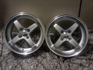

Мужики!!!! Подсел........lenso maxis r15, 4*100, вылет 38, ширина 7"
Смущает то, что вообще никакие магазины такие диски не предлагают. Копал, копал инет - говорят сняты с пр-ва пару-тройку лет назад. Остатки распродаются. Кто-что слышал по этим дискам? И 7" влезут? резина то у меня со стандартной штамповки.
Да, кстати, предлагают комплек за 16 тыров
Сообщение отредактировал Ланселот - 3.2.2013, 14:32

15' с шириной 7' - как-то уже настораживает. nea.gif это не сцениковские случайно?
Сообщение отредактировал Ozzy-Kiev - 31.1.2013, 18:10

А что настораживает? Задевать будет при поворотах? Я собрался на них резину со стандартного диска посадить. У Шафта же сидит "домиком" почему бы и на такой диск не сесть?
сообщение 3.2.2013, 15:42
Сообщение #1954
а какая резина будет ?
сообщение 3.2.2013, 15:56
Сообщение #1955
Ozzy-Kiev
сообщение 4.2.2013, 13:51
Сообщение #1956
Сообщений: 3 170
Регистрация: 15.6.2011
Из: Киев (краина У)
насторожила возможная установка нестандартных размеров резины на 15' с шириной 7'.
Провтыкал что ты штатку 185/65/15 планируешь ствать на них... blush.gif
Ланселот
сообщение 4.2.2013, 16:49
Сообщение #1957
Сообщений: 1 805
Регистрация: 29.10.2010
Из: Альметьевск
Вот-вот именно штатную и хотел....... Резина ....эээээээ .........DUNLOP. Шинный калькулятор говорит.......низяяяяяя Деформация , грит будет..... Серёга, как с этим бороться? действительно деформация будет?
сообщение 4.2.2013, 17:30
Сообщение #1958
хм... не думаю что будет какая то там деформация - смотри на фотках:
здесь размер даже немного меньше - 7_185_60_R15 но у тебя будет немного по дроугому.
Я честно говоря не думаю что быдет что то плохо - а какой шинный тебе это говорит ? поройся тут.
оно конечно сИльно зависит от того - какую резину ты будешь ставить - потому что есть разбег даже в одном типоразмере - есть узкая, нормальная и широкая резина smile.gif
Для примера КОнтиПремиумКОнтакт 1 и Данлоп СП 9000 в размере 185/50/16 имеют РАЗНИЦУ в ширине 1см !!!!
пы.сы. если будешь так ставить просто держи давление чуть побольше и все будет кулл smile.gif

Я , кстати, тоже подумал про давление. У меня сейчас постоянно 2 атм. везде. Позволяет же штатное до 2.5.....
Спасибо за инфу, Серёга! Деньги подойдут, буду заказывать диски........ Чешись, чешись, моя левая ладонь!!!!!
