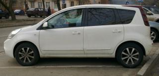

Кто просил в профиль Ноута на Течлайне?

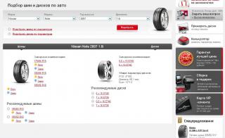

Nissan Cube был 2001 г.в. резина была 195х50х15 и диски R15 вылет 35 болтовка 4х100.У куба стандарт дисков 40(вылет) и диаметр 14 и 13,но ставятся также 35 и диаметр 15 не стандарт(Это для kirillgt).На ноуте тоже стандарт 45 но ставиться не стандарт 35.Прикрепленное изображение
Вот кстати параметры диска с Куба там 4х100 а не 4х98Прикрепленное изображение
Совсем другое дело, отлично смотрятся.)))) Особенно эффектно смотрятся чернёные диски на белой машине.
В том то и дело, что на различных ресурсах предлагают разные диски по ширине и вылету на нашу машину. Общая тенденция такая: увеличение ширины на 0,5 дюйма дает уменьшение вылета на 5мм. У серьезных производителей дисков есть даже сертификаты, удостоверяющие применимость их дисков к Ноуту, при размерах R15 4*100 6,5 DIA 60.1 ET35. Поэтому думаю что не так страшен черт как его малюют, надо пробовать. Написал человеку с братского форума по поводу опыта эксплуатации дисочков DOTZ Mugello с вылетом 35мм, но чето он пока мне не ответил.
