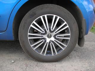

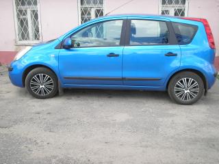

Прикрепленное изображениеПрикрепленное изображениеА мне мои 15 нравятся good.gif

Странность енотового дизайна в том, что для меня на нем органично смотрятся только родные диски. А куча разных красивостей, которые я с удовольствием поставил бы на старую десятку сюда прикручивать совершенно не тянет. dntknw.gif

Мне сразу не понравились текновские колеса 16", сразу купил и поменял на 15" диски (ссылка выше) и резину 185/65R15 Мишлен Энерджи. Диски 100% соответствуют по размерам штатным дискам Ноута.
Машина сразу стала на порядок мягче идти, появился комфорт и почти прошла боязнь любых неровностей дороги.
