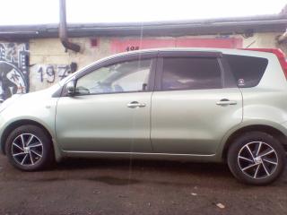

доброго времени суток, на Ноте 1,6 выбираю литье
http://baza.drom.ru/10690438.html хочу вот такое
Цена 11 500 р.
Диаметр 15 "
Sakura
Ширина диска 6 "
Вылет (ET) 42 мм.
Сверловка (PCD) 100.00x4
Литье абсолютно новое. в упаковке.
Отличное качество. Производитель SAKURA
Резина будет 185/65/15 зимняя
Вопрос, по размерам встанет? Возможности примерить на машину нет
Крепеж с дисками не идет
продавец ответил
Если у Вас конусные болты(прижимная фаска). То без проблем.
а как на Еноте какой крепеж?

Узнай диаметр посадки, меньше 60.1 нельзя.

Прикольные катки! good.gif А встать должно без проблем , у меня реплика с теми же параметрами.

Не факт, уж сильно спицы завёрнуты к тыльной стороне, может запросто цеплять за суппорта.

почти уверен что станут - потому как я мерял почти такие же с вылетом 42 и шириной 7-ь. тоже боялся - влезло даже место чуток осталось.
ничего не цепляло. ой на крайняк проставки в 2-5 мм решат дело )))))
тут смотри - http://fotkidepo.ru/?id=album:32161

Диаметр отверстия 67,1
Продавец mega38
Об суппорт будет задевать, если у Вас вылет меньше, к примеру не 45 а 50 будет, т.к. вылетом считается расстояние в мм от середины диска до посадочного(крепежного) места.
Продавец mega38
Т.е. диски которые у нас есть 15 4*100 все подойдут, но с вылетом не более 40. Иначе они сильно торчать будут на Вашей модели авто.
andrei260
а крепежные болты идут в комплекте? Есть ли центрирующие кольца и секретки?
Продавец mega38
Такого ничего нет. только центральные колпачки и пипки.
andrei260
так а штатными болтами он прикрутиться?
Продавец mega38
У нас конусные болты?

да я шучу, мне кажется проставки не понадобяться.
по диаметру тебе будут нужны центровочные кольца, может они тебе их и дадут - спроси у них.
Продавец mega38
неправда у меня 38-ой вылет и не торчат, можно и 35 ставить.
вроде конусные.

Превед ребята! Как считаете встанут на машину эти красавцы?
http://baza.drom.ru/ib/10638691.html
сообщение 8.12.2011, 11:58
Сообщение #1233
станут, почему же нет good.gif хороши каточки.
узнайте только DIA: - --- потому как если меньше чем 60,1 то не станут, если больше то центровочные кольца вам в помощь.

Купил диски(штамповку) на зиму, а когда спереди снял литьё и установил новый (штамп.) увидел,что гайка ступицы никак не закрывается и болты вроде длинноваты - это так и д.б. или надо что-то делать???
сообщение 8.12.2011, 14:49
Сообщение #1240
это by design - тоесть так и було blum3.gif делать ничего не нужно, ничего не выйдет из строя, переживать не стоит.
