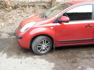

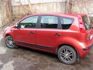

Вобщем мне и родные на 16 нравяться, но я менял по необходимости и поставил 15" от Скад. Мне нравиться машина стала мягче да и выглядит колесо вот так:
