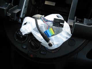

Подскажите если не сложно.
Авто комфорт с АКП.
Уже который день читаю соответствующие темы, но часть вопросов осталась не открытой. Нужно подключить камеру ЗХ к аппарату Kenwood KVT-50DVDRY. С видео сигналом все понятно, а вот с управляющим и питанием не совсем.
Я так понял, что надо использовать разъем, который указан на предыдущей странице темы, там где написано "расположен в левом пороге". А что это значит, как его там найти, он будет просто болтаться не подключенным? +12 на камеру и управляющий сигнал ЗХ с него брать?
В факе нашел картинку с разъемами за мультимедией...
Те, что черные, я так понимаю, это и есть ISO. Приемник еще не получил, но продавец сказал, что будет именно ISO без дополнительного переходника. А второй разъем желто-зелено-синий для чего? Клавиш на руле нет.
Имею в эксплуатации 2 авто с камерами. Одна родная из японии с компьютером-помощником, вторую устанавливали у мастера. Участвовал в установке, но только в монтаже самой камеры и протяжке провода через гофру, как там дальше - без понятия. Могу подтвердить, вещь просто не заменимая.
Жду ответов, заранее спасибо.

Цитата(Serg_R34 @ 24.2.2010, 14:36) *
...а вот с управляющим и питанием не совсем.
питание постоянное +12, управление с фонаря заднего хода, +12 при включении ЗХ.
...и разъема не будет скорее всего.
