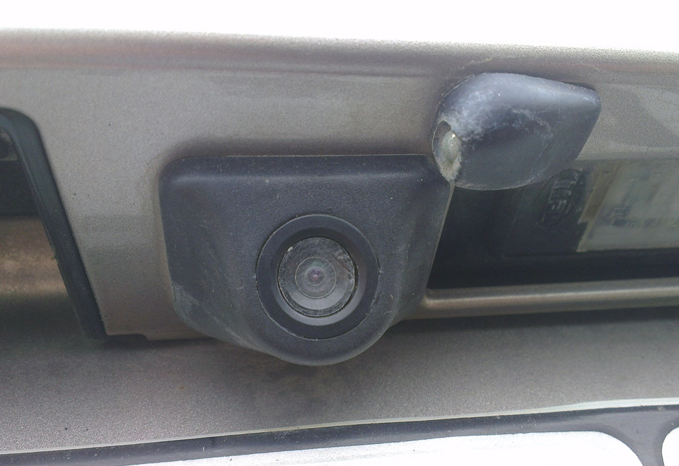

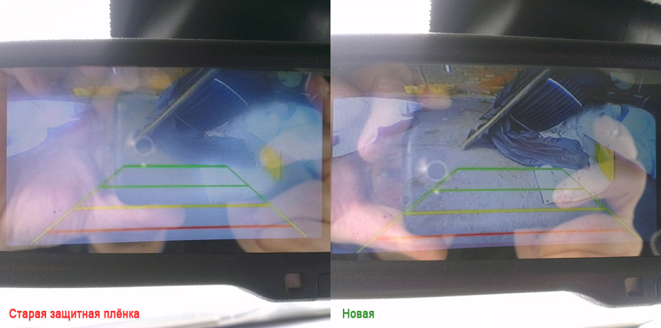

День
сообщение 10.5.2017, 7:45
Сообщение #498
Сообщений: 1 242
Регистрация: 23.7.2013
Из: Тольятти
Прошёл год и пора бы обновить плёнку, которую я клеил при установке камеры. Всё же привычку протирать пальцем никуда не деть, так что пусть будет защищена smile.gif
Результат на лицо:
