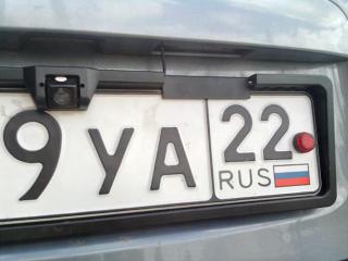

гамлет   Камера в рамке номерного знака. Если бы было это в...   11.5.2008, 18:26

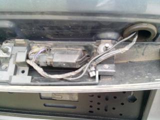

zago   Я поставил правее правого фонаря подсветки номера....   11.2.2010, 8:45

Sergey-vbg   Кому интересно вот мои два варианта установки каме...   28.10.2010, 11:22
master   МАЛАДЭЦ. вот это классный отчёт. вот если бы вы од...   28.10.2010, 11:52
Sergey-vbg   Устроил второй вариант камеры вместо подсветки ном...   28.10.2010, 20:01
master   ну хозяин барин.(меня всё таки щели напрягают) ещё...   28.10.2010, 21:17

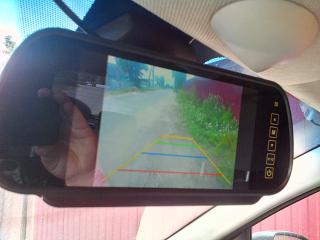

vevorobev   Всем привет. Вот и у меня дошли руки поставить себ...   10.12.2011, 23:02
Barbaross   а экранчик еще что нибудь умеет?   11.12.2011, 0:21
vevorobev   У зеркала 2 видео входа. Соответственно, умеет он ...   11.12.2011, 0:44

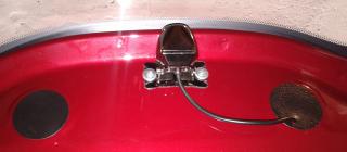

jr007   Поставил камеру заднего вида в подсветку номера, п...   10.2.2012, 7:58
