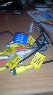

Всё так и сделал. То что идёт к лампе заднего хода соединил - красный с зеленым проводком лампы заднего хода, а чёрный - на массу в двери (там есть специальный болт) А вот в магнитоллу сколько не пробовал, не получается получить картинку. Сейчас почитал мануал магнитоллы - буду пробовать завтра... Пришла мысль - может надо заизолировать второй проводок (который используется при подключении питания в районе торпеды) он пока свободно балтается ( может и каротит)

Цитата(zoon @ 12.1.2014, 15:40) *
Если со стороны камеры питание подключить к лампе заднего хода, то тот, что выходит из тюльпана "видео" ни куда подключать не нужно.
Не совсем так smile.gif ...
Этот провод еще нужен, если голова переключается на камеру заднего вида по дополнительному входу, а не по наличию сигнала на композитном входе (на тюльпане).
Видимо, у Ланcелота так и есть...
Надо к красному проводу со стороны камеры подключить и тот красный, что из коаксиала выходит, а у головы подключить его к проводку с надписью типа "Rear" или что-нибудь в этом духе smile.gif
Ланcелот, лень мне искать по форуму smile.gif , что за голова стоит?

Цитата(Ланселот @ 12.1.2014, 17:39) *
...Пришла мысль - может надо заизолировать второй проводок (который используется при подключении питания в районе торпеды) он пока свободно балтается ( может и каротит)...
Немножко не так. Этот провод используется для запитывания монитора от камеры заднего вида. То есть, этот провод подключают, как и камеру, к лампе заднего хода - и имеем "+", когда нужно возле монитора для его включения. Кстати, Вам может он и нужен, чтобы магнитола включила видеовход. Мануал покурите.

Ну, если магнитоле требуется управляющий сигнал, то да.
Тогда красный провод у "тюльпанов" с одной стороны соединяется с управляющим проводом магнитолы,
с другой стороны параллельно питанию камеры (к лампе заднего хода).

А второй красный кабель надо тоже к красному который от видеокамеры? Я правильно понял?

Да

Йессссс!!!!!!!!!! Парни!!!! У меня всё получилось!!!!!!!!!!!!!!!!!!!!!!!!! Картинка отличная!!! Всё сфоткал выложу завтра. Сказать что я доволен как слон - ничего не сказать!!! Я ДОВОЛЕН КАК МАМОНТ!!!!
СПАСИБО ВСЕМ КТО ПОМОГАЛ!!!

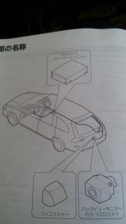

Подскажите как снимается панель на двери багажника.
У меня провода от камеры на мафоне обрезаны.Надо посмотреть что осталось в двери.
И где может распологаться блок ССД.Наивно надеюсь что что то осталось.
