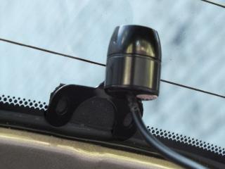

  • Камера приклеена к стеклу термоклеем.

Ребята поделюсь что я сделал в еноте. Купил зеркало заднего вида - монитор 3000р плюс камеру заднего хода, прикрепил камеру на стекло задней двери внутри салона на скотч. Монитор т.е. зеркало заднего вида на штатное зеркало. Видимость прекрасная особенно удобно когда выезжаешь с парковки где-то у магазина задним ходом. Угол обзора очень большой все очень хорошо видно. В комплекте у камеры все провода. А у зеркала еще один видеовход есть, я к нему регистратор подключаю.
Камера типа UN-12002 я брал по цене 1600 руб. Марку точно не могу сказать, т.к. упаковку выбросил.
Зеркало типа Pleervox PLV-MIR-7(a), но я брал за 3000 р. Упаковку отдал другу, чтобы тот заказал. Я думаю, что в магазинах, где продают парктроники, они должны продаваться везде.

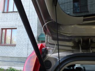

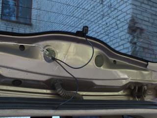

Я все провода аккуратно протянул через штатные резиновые гофры, от камеры в дверь и от двери в кузов к правому фонарю. Результат - никаких "соплей"! smile.gif
Качество через стекло нормальное. По крайней мере, меня устраивает.
