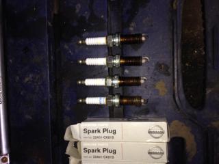

Я говорю о вздрагивании, а не о потряхивании.
На втором году от рождения это стало проявляться.
А разрушение колпачков на наших катушках в реальной эксплуатации происходит практически у всех.
Вопрос:
Кто видел на сервисе "картину маслом" - мастер затягивает свечи динамометрическим ключом!!!
Я не видел.
Ни где...
Измеряют - в локтях, в метрах, литрах, вообще то везде на глаз.
Вот от этого и все проблемы со свечами, колпачками, проводами...
Все, именно Все свечи не дотянуты.
Особенно восточных производителей.
Локтем или другим мерителем невозможно точно установить усилие затяжки.
Уплотнительные шайбы западных (европейских) производителей свечей зажигания более лояльны к усилию затяжки и не пропускают газы в колодец при недотяжки.
А вот все восточные производители свечей зажигания применяют уплотнительные шайбы действительно одноразового использования. Остаточной упругости нет ни какой есть пластическая деформация.
И если недотянул, то смесь и газы будут ВСЕГДА попадать в свечной колодец.
А если перетянул, то вообще крах, на тепловом конусе образуются микротрещины от скручивания керамики.
Керамика выдерживает колоссальные нагрузки на сжатие, но не терпит малейшего скручивания.
На предыдущей странице я приводил фото "обожженных" и растерзанных электричеством колпачков с "Тайоты".
Всего 12 лет машине.
Коричневые кольца на изоляторе появляются именно от утечек смеси и сгорающих газов от неправильной затяжки.
Это особенно важно помнить на наших машинах.
Свечи с резьбой 12 мм, а не 14 мм практически все используют от "восточных" производителей.
Пришлось купить дин ключик именно для свечей и проблемы все сразу пропали.
Народ смотрит на использование ключа с пренебрежением, типа не головка...
О колесных гайко бракоделах вообще можно романы писать.
Камаз, Газель, Ниссан - все крутят одним пневматическим гайковертом с одним усилием, близким к метровому рычагу с подпрыгиванием 90 кг. на конце.
На вопрос о Ньютонах, метрах, силах - мастера говорят, что само не открутится, не нравится - типа крути сам.

ну и не вздрагивают тоже.
хотя все 3 раза на ноуте и 2 на иксе, когда лазил в свечи, закручивал от руки.
уплотнительные кольца никак не могут быть одноразовыми.
начнём с того, что узел неразборный, сама свеча как одноразовая не указана.
и всё там понятно при закручивании, момент начала деформации колечка ловится рукой, или как вы выразились "локтем" без проблем.
при некотором опыте.
ну а динамометрический ключ - он вообще полезный в хозяйстве, не пропадёт smile.gif
при перетягивании свечи керамический изолятор не воспринимает "нагрузку на скручивание" вообще никак.
совсем вообще никак.
поглядите на свечу в разрезе.
если конечно не брать плоскогубцами за сам изолятор и не крутить, ну так, из принципа.
и сделано так специально.
при перетягивании-срывании-прочих издевательствах свечи как правило рвутся вот так:
ибо если вдруг "на тепловом конусе образуются микротрещины от скручивания керамики", то этот изолятор расколется практически сразу же. керамика там чрезвычайно прочная и твёрдая, и что может натворить махонький кусочек изолятора, болтающийся в цилиндре описывать не буду.
коричневый поясок - это вы о коронном разряде?
он там есть всегда.
если колодцы чистые - то и следа он не оставит, как у меня, например. чистый воздух, пригорать нечему.
ну если в колодце присутствует грязька-маслице-выхлопные газики, то скорее всего они отложатся в зоне действия коронного разряда на изоляторе свечи.
в темах про "посмотрите мои свечи" часто показывают свечи с небольшим пояском, но при этом колодцы сравнительно чисты. бывает, значит что-то просачивается, но микронными дозами и разрушение колпачков оно вызовет врядли.
если колодцы зас*аты по самое не балуйся - то мазать колпачки тут бесполезно, надо дырку искать smile.gif

Любая теория проверяется банально - практикой.
Пропускает не пропускает.
Необходим прибор для проверки свечей под давлением.
Новые свечи.
Вкручиваете от руки, затягиваете до шестого чувства.
Манометр должен показывать давление и не менять установившееся значение.
Если Вы будете исполнять инструкцию изображенную на каждом комплекте и Вы не дотяните 10 градусов до требуемого значения, а у каждого производителя оно свое, то свеча будет не герметична.
У Боша и других европейцев это 90 градусов.
У восточных производителей может быть указано 180, 240, 270 градусов.
Я согласен, что инструкций никто не читает, сам такой,
только необходимо учитывать, что эти значения указаны для новой резьбы и ни свече и в головке.
В реальности резьба уже не новая.
Я пытался Денсо доказать, что у них свечи не герметичны, мне объяснили,с что мой прибор неисправен...
Когда я стал закручивать свечи не по градусам, а по Ньютонам то все сразу стало герметичным.
Звонил в Денсо и извинялся.
https://yandex.ru/images/search?img_url=htt...image&lr=39
На Ваших фото масло блестит в резьбе, однозначно травили и гнали масло по виткам.
3-4 витка могут быть черными, а все остальное до уплотнительной шайбы должно быть чистым.
Керамика зажата между двумя медными прокладками с очень большим усилием.
Этот бутерброд можно представлять цельным.
Когда Вы прикладываете к шестиграннику усилие большее положенного то создается напряжение на керамике за счет пластичности термоусадочного пояска.

колодцы были идеальными. белый сухой чистый металл.
наружные части свечей также - не было даже следа коронного разряда или грязи.
резьба как таковая не герметична, в масле она или в чёрной икре - без разницы. уплотнение происходит по сминаемому кольцу, всё, что до него может быть каким угодно, на герметичность это не влияет вообще никак.
"однозначно травили и гнали масло по виткам" - утверждение не то чтобы ошибочное или сомнительное, оно вообще "не в ту степь" - "если коробка квадратная, то значит внутри что-то оранжевое". масло на резьбе и негерметичность связаны между собой чуть менее, чем вообще никак.

Я вижу в витках резьбы блестит масло чёрного цвета.
На глазури, возле металлического корпуса вижу ореол.
Степь и чёрную икру не вижу...
стоп.
это насчет фотографий со сломанными свечами?
так они из интернета, просто чтоб показать, как именно ломаются свечи, и почему изолятор не воспринимает нагрузок от чрезмерной затяжки.
в конструкции свечей специально и тщательно всё продумано и предусмотрено, присмотритесь внимательно, и вы поймёте, почему все свечи ломаются именно так, по специально ослабленному пояску.
вот вам еще наглядное пособие, смотрите внимательно.
а фото именно моих свечей, из моего двигателя, на страницу-две раньше были...
и на них не видно внешней части изолятора.
Сообщение отредактировал 21043 - 11.9.2015, 20:52
