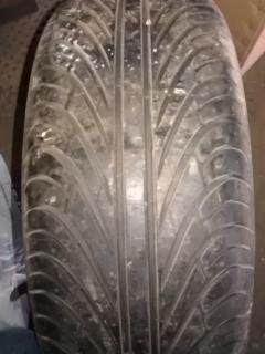

Всем привет, стал еНотаводом, поставил на 15 родные штампы
195\55 Kumho ecsta spt, дальше не помню!
