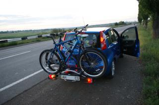

сообщение 24.2.2012, 10:31
Сообщение #636
Регистрация: 20.2.2012
Доброго времени суток! Вполне комфортно на 195/55/16 на родных дисках. Летом катались в Карпаты и окресности, при полной загрузке + стойка с двумя делосипедами..... нигде ничего не трёт, не цепляет.... правда если машина пустая то сразу ощущается жёсткость.
Очень уж хочется на это лето поставить 205/55/16 Подскажите, на сколько потеряли в динамике, прибавили в расходе..... ну и т.д. З.Ы: Нужно взвесить все За и Против victory.gif
