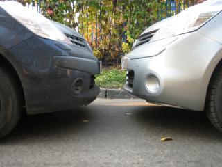

Сравнение моей машины ( 2007г.,1.6,механика,пробег 31тыс.) с машиной моей жены ( 2011г.,1.6,автомат,только разбежалась). Резина на моей машине стандартная от комплектации Comfort - 175.65.15, на машине жены резина не стандартная,зимняя "липучка" - 195.65.15. Размер высоты автомобилей можете заметить по фото. От себя добавлю, что на машине жены ехать чуть мягче, но более уверенно держит прямую и повороты, за края арки, при полном повороте руля, резина не цепляет, так же и при езде с 3-мя пассажирами. Я купил этот размер после тщательного просмотра этого форума. Спасибо бывалым, кто подробно описывал свой опыт езды на разных размерах шин. Если у кого-нибудь стал вопрос про цену, то сразу напишу: на машине жены стоит Yokohama 195.65 ,диски родные Nissan 5.5,15.,весь комплект обошелся в 21.300. Покупал через И-нет маг.

ну все правильно машина жены выше на 13 мм, согласно Калькулятора.
Изменение дорожного просвета, мм 13
Это по резине только, а так может быть еще и из-за пружин -- потому как по фото разница порядка 20-30 мм, насколько я могу судить.

Рестайлинговая Нота на снимке, ИМХО, кажется выше из-за другой формы бампера, по другим точкам (фары, эмблема) разницы практически нет. Кому не лень, увеличьте изображение и замерьте высоты бамперов smile.gif))
