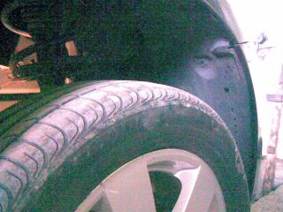

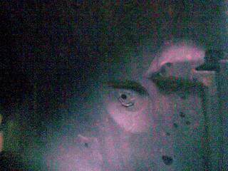

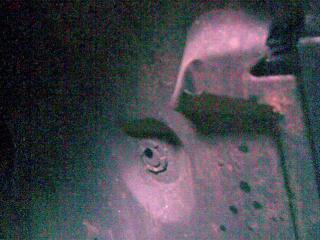

Значит так я вам скажу: 205.55.16 трёт в одном месте!!!!!!!!!!!!!!!!!!!!!!!!!!!
Вот фотки Прикрепленное изображениеПрикрепленное изображениеПрикрепленное изображение
На фото видно место подтерания. езина бридж стоун туранза (б/у износ 2мм)

krosers прав...
даже незамечал(а) раньше, а сейчас посмотрел действительно протёрто (причём гор-раздо больше)
Вот
я Вас обрадую или расстрою - у меня такая же потертость на 205/50/16 wink.gif НО я к тому же еще и обнижен на -30мм.
Правда все же чуть чуть или также - черт разберет.
Но мое мнение - на неровностях машина подпрыгивает и колесо ходит в арке вверх-вниз. да и еще - незнаю как у вас но у меня диск шире на полдюйма. В принципе подтирание считаю некритичным wink.gif blum3.gif на скорость не влияет, дырки нету да и дальше не трется. В движении не шумит, затирания не слышно.
можно еще амы пождать пожестче и вообще исключить всякую возможность подтирания biggrin.gif
