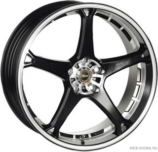

вот такие дисочки взял
резина 225\45\17 pirelli PZeroNero
теперь вот жду тепла и думаю влезет или нет)))))))
215-ую ставили на 17-е диски проблем с ними не было - на 35-ый вылет, а вот с 225-ой у меня сомнения есть. Вылет у этих дисков какой ???
сообщение 17.3.2010, 16:48
Сообщение #256
Диаметр впритык в норму вписывается, а вот с шириной перестарались. вылет 30 нужен, через проставки нарастите если что.
сообщение 17.3.2010, 20:02
Сообщение #257
Саша ты так расчитывал ???
