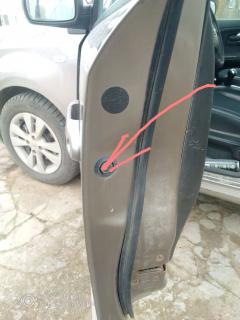

Как обещал...
Последний год залипала правая, передняя. А на днях резко моя, водительская. Для начала про водительскую дверь. Чтобы добраться до потрохов ручки... 1.Снял "карту" двери. 2. Открутил болт торкс (40?), который под пластиковой (технологической) заглушкой в торце двери. Нижняя. Это здесь. Этот болт держит корпус личинки дери. А личинка не позволяет "разобраться" всей ручке.3. Отстегнул тягу личинки двери с нижней стороны. Там классический замок. Сверху этой тяги такой же замок, но к нему подлезть труднее. ![]() После потянул всю ручку в сторону кормы, и она отсщелкнулась. ![]() Видно, где у неё воображаемый "центр подвеса" Ну, а дальше понеслось... ![]() ![]() ![]() ![]() ![]() ![]() ![]() ![]() Суть... Ось возвратного механизма прикипела (9 лет) , как трапеция дворников. Оська диаметром 5мм. На ней "ходит" силуминовая конструкция с бобышкой (именно с бобышкой, её видно, это просто грузик) подпружиненной. С трудом выбил штырь (боялся заскрошить основание пластиковой рамы). Развёрткой (сверлом и прочее) снял внутри отложения. Зачистил штырь, и вернул всё взад со смазкой. Предстоит тоже с остальными дверями. Из приспособлений нужно... 1. Штырь (пробойник) диаметром 5 (не больше) с засверловкой на рабочем торце (абсолютно не острый, а впуклый). Длинна 200 мм. 2. Куда вбивать - Я применил кусок кислородной трубки. Внутренний 8мм. Внешний 12 мм. Зажал в тиски и бил молотком по штырю. 3. средства для борьбы в вековым гуаном (развёртки-свёрла, наждак по оси и смазка) 4. торкс под тот болт И терпение с чувством Победы. Не верьте всем ВДшкам и лодырям. Дорогу осилит идущий. И да... Тут правильно писал один мастер (один раз писал)... Есть тросики в наших дверях. Я по опыту Ауди 100/45 решился на него. Хорошо, что не заказал. У меня не оказалось с ним проблем, как это было с 15тилетней ОООО . Они у нас живучие. В ФАК? Сообщение отредактировал roma48 - 13.3.2017, 19:50 ______________________________________
