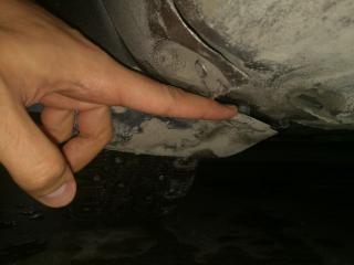

Передвигаясь сегодня по придворовой территории, попал в небольшую ямку, в результате чего открытился (вырвался) шуруп-фиксатор в левом переднем брызговике. Сам брызговик оригинал, пластиковый. На парковке пытался вставить пластиковый штырек в паз, но не выходит. Обнаружил торчащий из полости брызговика шуруп. Видимо им самым изнутри и прикручивается брызговик. Внешне повреждений никаких, вопрос в том, как починить. Так и не понял как их скрутить воедино.

Постараюсь пояснить способ крепления и место крепления: нижний, на уровне днища, в отошедшей нижней части брызговика явно виднеется белый пластиковый кожух, а на месте крепления квадратное отверстие.
В вертикальных, если так можно выразиться, местах крепления к кузову - да, саморезы. Сделаю фото сейчас, постараюсь запечатлеть "масштаб трагедии".

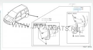

Теоретически догадываюсь. Но сложно на пальцах объяснять.
Не это?
Номер 0128100831

Есть ещё нижняя клипса, она отличается от боковой.

То что она есть я знаю, но не помню её, в каталоге не знаю как найти.
Lelik52
сообщение 17.2.2017, 20:32
Сообщений: 206
Регистрация: 28.2.2016
Из: Нижегородская область
Уже не помню, но может нашёл его в Японской версии http://www.japancats.ru/Nissan/Unit.aspx?M...%20(БРЫЗГОВИКИ)
Если кто нибудь не выложит кат.номер, я завтра поеду в деревню и гляну...

Всем доброе утро!
Пардон за задержку с фотками, не было возможности добраться к Инету. Да, всё верно написал Алексей, там что-то типа клипсы, на, видимо, фиксируется та, что снизу, болтом.

Алексей, 2 вопроса:
1) для чего шайба в этой процедуре?
2) какой способ заводского крепления брызговика? На подъемнике бы глянуть или на яме...
P.S. Не могу понять принцип крепления этого снизу, каким образом болт вкручивался в брызговик. Сверху изнутри как-то? Неужели надо двигатель снимать? smile.gif

Снизу вверх прикручивается.
Шайбу рекомендую использовать для увеличения площади прижимания в этом месте брызговика к кузову.

Алексей, насчёт шайбы понял. А вот расчет крепления не совсем. Это был ответ на вопрос как крепился брызговик на заводе? Если да, то болт вкручивался изнутри. Сейчас торчит из дырки резьбой наружу, а шляпкой внутри. smile.gif

Точно шляпка внутри или шляпка была снаружи, отгнила и отломилась?
Точно внутри. Я сразу увидел торчащий болтик, попробовал вытащить, но шляпка внутри. Сейчас не торчит наружу, но болтается в полости брызговика.
