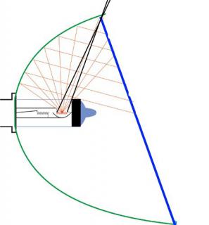

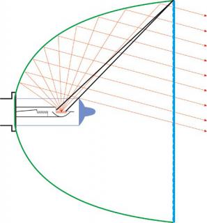

нормальная фара выглядит примерно так:
а наша - примерно так:
то есть дизайнеры в погоне за своими наркоманскими идеями отрезали половину отражателя, отвечающего за ближний свет (который, кстати, довольно г*вняный, неудивительно почему).
а инженеры не поставили колпачок перед лампой, который у нормальных людей есть.
и в итоге часть света нити ближнего стала уходить почти вертикально вверх, освещая путь космонавтам.
и попутно мощно засвечивая снежинки и капли прямо перед мордой охреневающего от всего этого водителя.
колпачок бы решил эту проблему, но зачем, это же дорого.
в норматив укладываемся? ага.
встречных слепим? неа.
и так сойдёт.
присмотрелся к фаре - так и есть, если смотреть сверху, то нить ближнего прекрасно видна в зазор между верхним краем отражателя и непрозрачным напылением на торце лампы.
вобщем, планирую на днях нанести на лампы дополнительную полоску-экран, из чего-нибудь термостойкого и непрозрачного.
будет это работать примерно так:
PS экскюзэ муа за качество рисунков, рисовал пальцем по экрану телефона.
общую идею они, впрочем, передают.

да дело не в мощности ламп, а в том, что нехилый пучок света идет вверх и засвечивает снег и дождь, который просто стаёт стеной перед лобовым и мешает видеть собственно дорогу.

Obormot
сообщение 25.1.2017, 10:06
Сообщений: 665
Регистрация: 22.4.2008
фары отрегулированы правильно, стекло не затёртое.
накладки на фары чтоб закрыть этот зазор должны быть очень немалого размера.
а полоска на лампе - совсем маленькая.
колпачок был бы идеальным решением, но, блин...
вот на фото (не моё) прекрасно виден этот зазор и нить ближнего

У H4 свет и галку формируют боковые стороны отражателя, посредственный он потому что нить выдаёт всего 1000лм, в то время как к примеру H7 выдаёт 1550лм + отражатель FF (FreeForm) который целиком отдаёт свет на дорогу, а не как у H4 лишь половина нити (остальное закрыто шторкой). Радуйтесь что отражатель большой.
На дорестайле красивая картина конечно:
А вот на рестайле отражатель засунули поглубже и снег и дождь подсвечиваются отражением от декоративной маски снизу, что отлично видно на фото, к примеру:
Aveo с H4
Даже с линзами имеется отражение, но я не стал красить ибо тёмные фары на светлой машине не нравятся как смотрятся.

Цитата(Obormot @ 24.1.2017, 23:46) *
очередной раз столкнулся с проблемой езды ночью в снегопад или сильный дождь.
Цитата(Bob @ 25.1.2017, 11:24) *
У меня вот светит все куда нужно.
Посмотрел у себя - действительно, если подойти к машинке на метр, то вверху напрямую видна нить накала. Градусов под 30 рефлекс идет.
На стене его не видно.
Что бы устранить явление нужна полоска где-то миллиметров тридцать.
Второй рефлекс, как верно заметил День, идет от нижней передней части отражателя, но он намного слабее.
Сообщение отредактировал Bob - 25.1.2017, 15:54
