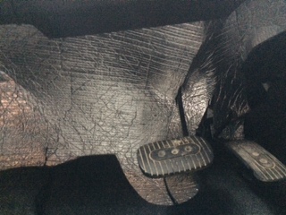

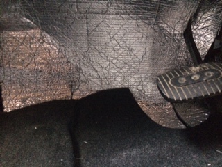

Недавно приобрел Енота. Все нравится, но одна проблема меня напрягает – мерзнут ноги, особенно левая нога водителя!!! cold.gif
Заменил термостат, заменил антифриз – в машине немного потеплело, а ноги как мерзли, так и мерзнут!!!
И вот сделал так...
Наверное назовёте "колхоз", но его не видно.
 (2010)
Silver Edition

Это не колхоз, утепление – дело хорошее.

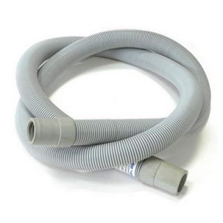

Я попробовал взять сливной шланг стиралки 1 метр, с обеих сторон идет мягкая резина, они как раз входят в выходное отверстие печки довольно плотно и НЕ надо герметика(скотча), и через 2 трубки тепло идет лучше чем через одну!!! uga.gif uga.gif uga.gif
Завтра попробую сделать адекватно!

profinrus
сообщение 11.1.2017, 14:40
Сообщений: 1 747
Регистрация: 12.8.2013
Из: моск обл
это очень тонкий шланг,не хватит напора воздуха продавить его.
я использовал пластиковую гофру где то 45 мм
