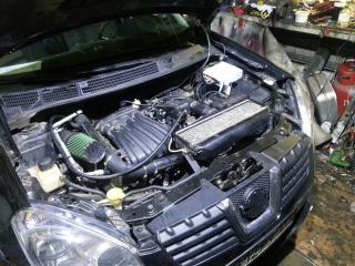

ЭБУ Январь 5.1 J5LS_V43 ДАД\ДТВ, TF035HM отсечка пока 5500, буст 0.6
Едет добренько) пока этап настройки)

на этом ЭБУ строят и раллийные машины под 500+ л.с., очень тонкие настройки, возможности и т.п.
родной эбу Hitachi - его можно только выкинуть)

пока езжу до 4500-5000 об\мин - верха в процессе настройки, но и на этих оборотах уже в районе 170л.с., попробовал разок заехать по программе - 0-100 11.22 (сильно в букс ушел), но зато квотер 17.3, мокрый и грязный асфальт был.. попыток больше не удалось сделать, т.к. трафик.. но я думаю 0-100 если потренироваться можно сделать в районе 7 секунд
но! сейчас катаю настраиваю, мощностя понемногу растут, и уже есть проблемы с пробуксовыванием сцепления - как только буст проходит отметку 0.5.. буду наверное делать двойную корзину..

по приборке не работают:
иммо, тахо, джекичан
остальное не зависит от того на каком ЭБУ машина едет, но то что сейчас не работает будет конвертироваться из K-линии в CAN-шину с помощью микроконтроллера
Все остальное работает штатно
Единственная проблема от перехода была - управление электронным дросселем, было много попыток сделать блоки управления, в итоге вот: https://www.youtube.com/watch?v=O-2XKWyAgG4

Сейчас загнал на пару дней в гараж, буду наводить порядок во всех системах, протаскивать провода в салон, устранять недостатки которые вылезли за первые 3-4 дня эксплуатации после установки турбины)
т.е. удостоверился в том что проект достоен продолжения, сейчас будет все постепенно делаться под "завод", коллектор переварю из черняги в нержу, маслослив переделаю немного, подачу масла на турбину тоже переделаю, датчик температуры масла поставлю, некоторые магистрали переложу по другому - ну вобщем чтоб все было максимально штатно и безопасно)

что то первый вопрос я проигнорировал, нет hr16det небыло никогда - t = turbo - все полностью установлено самостоятельно с нуля, есть всего в мире 3 турбо мотора на hr16de - первым был грек, второй мотор где то в сша, и третий мой)) ну еще есть на компрессорах, комплекты от impul - но они что то быстро из оборота вышли и найти их не реально за адекватные деньги

и тут упустил, турбина от subaru forster, интеркулер от subaru wrx

Поставил MTX-L в салон, сейчас развожу провода так чтоб было все как по стоку)
