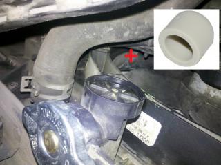

Привет всем.
Начал замечать, что уходит антифриз... медленно. Сегодня залез и начал все осматривать под капотом. И наткнулся на маленькую течь в районе крышки радиатора...
Подскажите, как можно устранить?
Заранее благодарю.

Coolx   Около полугода назад приобрели для семьи Note 1.4 ...   20.6.2016, 13:20
Coolx   Пока никаких предположений никто не написал, попро...   11.8.2016, 18:10
EVMAR98   Вариантов несколько: 1) Пробита прокладка ГБЦ или...   11.8.2016, 20:08
Coolx   Спасибо за ответ! Про пробитую прокладку ГБЦ т...   12.8.2016, 9:14
Coolx   На выходных открыл пробку радиатора. Завел машину ...   15.8.2016, 12:13
BVM   100% так и должно быть. Пробка в расширительном ...   15.8.2016, 12:46
Coolx   Т.е выбросы антифриза могут быть из-за пробки? вря...   15.8.2016, 15:22
BVM   Я к чему говорю, если пробка наглухо сидит на РБ, ...   15.8.2016, 20:59
Coolx   Пробку когда открутил расширительного бачка, то ви...   18.8.2016, 12:34
Coolx   Поменял крышку радиатора на днях, но по-прежнему п...   23.8.2016, 9:21
BVM   Понял про какой клапан. Может давление не держит с...   30.8.2016, 9:30
Василий   Это не клапан. Просто заглушка, вваренная в патруб...   30.8.2016, 11:04
алексей 578   А если на него одеть какую либо сантехническую заг...   30.8.2016, 11:20
Василий   Если ремонтная заглушка в форме стакана с натягом ...   30.8.2016, 11:26
алексей 578   Согласен , ну предварительно герметиком ( эластичн...   30.8.2016, 11:32
Василий   Силиконовый герметик тоже держать не будет. Лучше ...   30.8.2016, 11:38
BVM   Тьпу. Я ж так и думал сначала, потом засомневался....   30.8.2016, 12:43
Obormot   Если сочится из заглушки, то только паять. Погугл...   30.8.2016, 16:28
Timbu$   Конечно лучше запаять, но это пахнет сливом антифр...   30.8.2016, 16:53
алексей 578   Вариант :good:   30.8.2016, 16:54
Coolx   Всем спасибо за советы! наконец-то у меня отпа...   31.8.2016, 13:22
Василий   Вместо клея при пайке можно использовать нейлонов...   31.8.2016, 15:12
День   как вариант - попробовать выкрутить эту заглушку и...   31.8.2016, 18:43
Coolx   как вариант - попробовать выкрутить эту заглушку ...   1.9.2016, 10:04
Василий   Резьбы нет, заглушка держится на сварке. Для устра...   1.9.2016, 12:01
Obormot   Не приварится нормально нейлон к композиту.А за бу...   2.9.2016, 11:40
Coolx   Вообщем чтобы закрыть тему, сообщаю о результатах ...   7.10.2016, 12:11
