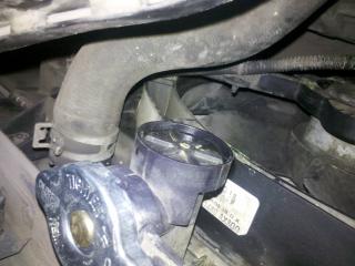

Начал замечать, что уходит антифриз... медленно. Сегодня залез и начал все осматривать под капотом. И наткнулся на маленькую течь в районе крышки радиатора...
Подскажите, как можно устранить?

Уровень в бачке раза три падал с отметки MAX до MIN, подливал около 150 грамм(фирменного Nissan). Антифриз выдавливает судя по следам из клапана, который ниже крышки радиатора, там практически постоянно есть капли антифриза.
Сканером ODB2 смотрел температуру жидкости - от 89-91 градусов все время, вроде правильно показывает. Вентилятор включается как положено.
В чем может быть причина выброса антифриза? стоит с этим заморачиваться или это нормально? Может крышка плохая радиатора? С виду она как новая, пружина работает там.

Вчера посмотрел и видно как сочится струйка с клапана под пробкой радиатора. Может этот клапан быть неисправен? Боюсь чтобы там что-то увидеть надо снимать радиатор. Кто подскажет как он работает этот клапан который на 2см ниже крышки радиатора?
Если в нем дело, то только весь радиатор менять? по каталогу я не увидел что он разборный...
и все таки я не понимаю его смысл если есть расширительный бачок... это на авариный случай если крышка радиатора заклинит?

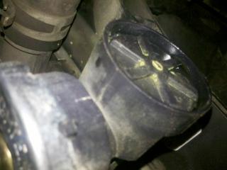

Поменял крышку радиатора на днях, но по-прежнему потихоньку сочится антифриз из клапана, что на фото...
Кто знает, он откручивается? Там какая-то стрелочка нарисована и буква В, по-моему. Пробовал руками, не получается. Силу не стал прикладывать. Зачем он вообще?
Антифриз потихоньку убывает из бачка, подливаю по 50-80 грамм в неделю.

Понял про какой клапан. Может давление не держит совсем? Точно пока не знаю почему сочится, сколько держать должен давление.
сообщение 30.8.2016, 11:04
Сообщений: 6 157
Это не клапан. Просто заглушка, вваренная в патрубок в процессе изготовления радиатора. Маркировка в виде буквы и стрелки интересна только комлектовщику на радиаторной фабрике (с). Никакой сервисной информации они не несут. Материал заглушки и патрубка композитный, поэтому для устранения течи подойдет далеко не каждый клеевой состав.
Сообщение отредактировал Василий - 30.8.2016, 11:20
сообщение 30.8.2016, 11:20
Сообщений: 2 728
Регистрация: 19.9.2012
А если на него одеть какую либо сантехническую заглушку на термо пистолет или как то ещё ?
https://yandex.ru/images/touch/search?text=...p;rpt=imagelike типа такой " мамой " или " папой " ( это я по дилетански , типа заглушить smile.gif )
Сообщение отредактировал алексей 578 - 30.8.2016, 11:24
сообщение 30.8.2016, 11:26
Сообщений: 6 157
Если ремонтная заглушка в форме стакана с натягом сядет на внешний диаметр патрубка, то можно попробовать.
Но даже в таком варианте термоклей в этом месте крайне ненадежен.
Сообщение отредактировал Василий - 30.8.2016, 11:27
сообщение 30.8.2016, 11:32
Сообщений: 2 728
Согласен , ну предварительно герметиком ( эластичным при застывании ) промазать , для защиты от расширения- сжимания в зависимости от температуры антифриза
сообщение 30.8.2016, 11:38
Сообщений: 6 157
Силиконовый герметик тоже держать не будет. Лучше замазать стык заглушки и патрубка специальным клеем или смолой для композитов. Понизить уровень антифриза в радиаторе, придать шереховатость области нанесения клея с помощью наждачки и, конечно, обезжирить.
Сообщение отредактировал Василий - 30.8.2016, 11:39
BVM
сообщение 30.8.2016, 12:43
Сообщений: 2 275
Регистрация: 19.6.2012
Из: Североуральск
Тьпу. Я ж так и думал сначала, потом засомневался.
Клапан в пробке под давлением, а практически без давления излишки в расширительный бачок идут.
Obormot
сообщение 30.8.2016, 16:28
Сообщений: 665
Регистрация: 22.4.2008
Если сочится из заглушки, то только паять.
Погугли про пайку пластиковых радиаторных бачков.
Вместо клея при пайке можно использовать нейлоновую стяжку, т.е. нагреваешь паяльником и замазываешь.
Timbu$
сообщение 30.8.2016, 16:53
Сообщений: 2 036
Регистрация: 4.1.2011
Из: Челябушка
Конечно лучше запаять, но это пахнет сливом антифриза, снятием, пайкой и прочими занятиями.
В качестве экспресс-метода ремонта без пайки так и просится два хороших хомута, короткий кусок шланга системы охлаждения (например коротыш от зубила термостат-блок) и сантехническая заглушка в размер. Для вящего драматического эффекта можно под шланг мало-мало герметика помазать..
