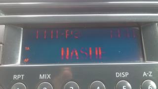

Кто сталкивался с проблемой: штатная магнитола начала нагреваться до градусов 50-60 по ощущениям в бардачке над ней.
Когда на улице попрохладней, то всё нормально, а при нагреве пропадает изображение на экране. Опять же постоянный перегрев нехорошо влияет на флешку в бардачке.
Собственно, так выглядит экран в начале нагрева...
Дальше при нагреве пропадает изображение практически полностью. Для сравнения - ТА и AF горят как положено.

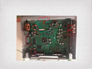

Quitter   Короче, расковырял я эту долбанутую магнитолу в вы...   31.7.2017, 11:06

Quitter   С виду внутри было всё чисто и цело... Дело явно в...   4.8.2017, 10:48
Bob   Дело в низком качестве дисплея. Даже комплектация ...   4.8.2017, 10:59
R@X@R   С виду внутри было всё чисто и цело... Дело явно ...   4.8.2017, 16:38
