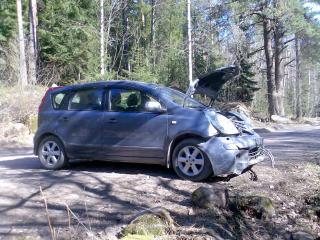

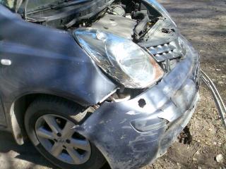

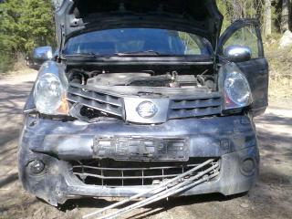

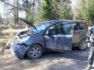

Привет всем! Нахожусь в раздумии, случилось ДТП на проселочной дороге на скорости в повороте 20-30 км/ч.
Морды нет, а подушки не сработали. Что это?!
Как проверить стоят ли они вообще и где поискать их?
Срабатывают подушки при каких условиях и при какой скорости?

Братец Лис   Пострадал, как я вижу, только пластик. Подушки сра...   18.5.2009, 8:28
Евгений_   а кто это так повис на мордочке Нотки (последняя ф...   18.5.2009, 9:29
S_h_a_f_t   а пристегнуты ремнями были ? потому как подушки с...   18.5.2009, 10:02
alexandei   При таком ударе в них нет необходимости. Вот и не ...   18.5.2009, 10:18

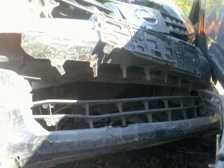

S_h_a_f_t   У вас решетка какая-то интересная в бампере стояла...   18.5.2009, 10:47
kendim11   Подушка срабатывает в том случае если датчик повре...   18.5.2009, 10:56
