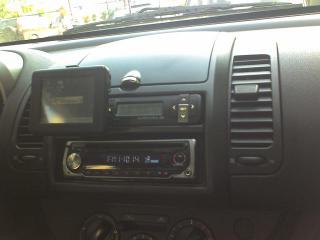

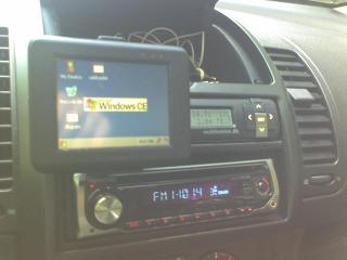

сообщение 15.7.2010, 6:24
Сообщение #118
Переехал у меня БК в кармашек над магнитолой, в виду полной его неюзаемости. И новый кронштейн для навигатора - туда же.
Вид с места штурмана
(Более крупные фотки в борт-журнале)
В навигатор теперь удобнее пальцем тыкать, чем когда он под стеклом.
Не вибрирует на кочках.
Ну и у БК кнопочки тапереча белые. Все равно разобрал чтов в кармашек засунуть, ну и перепаял за одно.

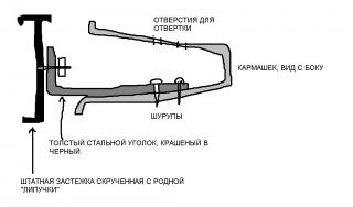

Michael
сообщение 15.7.2010, 9:48
Сообщение #119
Сообщений: 949
Регистрация: 7.5.2008
а как кронштейн в кармашке крепил?
фотограф www.milaev.ru
сообщение 15.7.2010, 9:59
Сообщение #120
Вот так, грубо но очень жестко - никакого дрожания экрана и прочего в том же духе.
Можно левее, но тогда есть шанс задеть навигатор при интенсивной рулёжке, что не есть безопасно.
