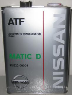

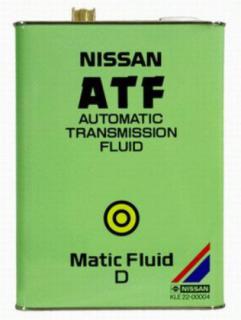

В сервисной книжке указан интервал 60 тыс. км. до замены масла в АКПП.
С завода залито масло трансмиссионное минеральное Nissan ATF Matic Fluid D в объёме 7,7 л.
Задался вопросом о целесообразности сокращения интервала замены при условиях движения в мегаполисе. При своих бесконечных светофорах и движении в заторах (газ-тормоз) и к всему прочему прибавить рваный стиль езды для некоторых, включая меня.
Кто что думает об этом?
