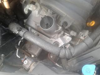

Эхх rolleyes.gif . А я эстетику провел...
Будет что не так - срежу... pirate.gif обертку....

АлПан
сообщение 17.8.2015, 10:55
Сообщений: 312
Регистрация: 2.6.2015
"утеплитель для труб" 2 метра 68 руб. хомутики какие есть под рукой, терпение...
P.S. увеличение диаметра трубы на затруднение в работе в подкапотном пространстве не мешает, даже, для меня, исключает возможность травмирования хрупкой трубы - висит себе в воздухе blush.gif

АлПан
сообщение 17.8.2015, 14:46
Сообщений: 312
Конечно не все влезло biggrin.gif , просто труба 2 метра продается biggrin.gif НО 1,5 м урезал, сам не пойму - куда...
