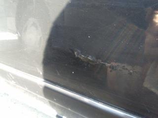

Вопрос к специалистам: вздулась краска на двери, в автосервисе сказали, что пошла внутренняя коррозия. Так вот хочу все сделать сам, после зачистки можно ли обработать поверхность простой WDшкой для защиты от дальнейшей коррозии, небольшие дырочки можно ли заделывать "холодной сваркой" и можно ли после шпатлевки и грунта покрасить простым баллончиком?

жэшэ   Понятно, по сварке зацвело, горе-мастер постарался...   16.7.2015, 10:09
ulanov   до зачистки и после...   16.7.2015, 10:36
жэшэ   :shok: тут похоже уже кто-то пытался обойтись мало...   16.7.2015, 11:13
singo   Судя по фото ремот и был произведен именно так ...   21.7.2015, 16:56
